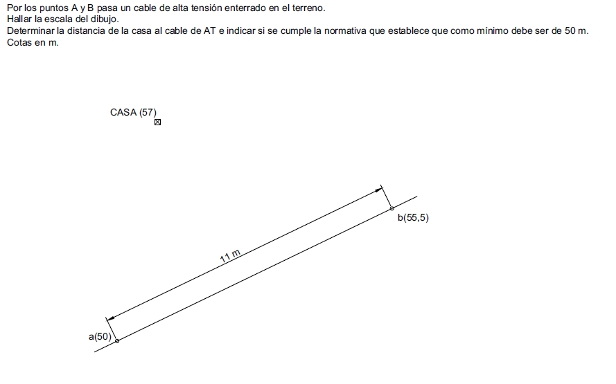

Hola quería saber si alguien me puede ayudar a resolver este problema
Planos acotados ejercicio

Re: Planos acotados ejercicio
La distancia existente entre la casa y el cable la obtienes sobre la recta perpendicular desde el punto que representa la casa a la recta que representa el cable.
Para trazar una recta perpendicular a otra, desde un punto dado, tienes dos procedimientos posibles:
MÉTODO ACOTADO PURO:
- Desde el punto (casa) traza un plano perpendicular a la recta (cable).
- Halla el punto de intersección de este plano con la recta. A este punto de encuentro le llamaremos E.
- La distancia entre los puntos A y E sería la buscada.
MÉTODO SOBRE UN PERFIL DEL TERRENO:
Este método es mucho más rápido y es equivalente a pasar el problema a Diédrico, pero que en Acotado se dice "levantar un perfil":
- Tomamos una LT imaginaria paralela a la proyección de la recta. Esta LT la suponemos desde el nivel 50, ya que por debajo no existe ningún elemento implicado.
- Representamos los puntos dados respecto de la LT fijada; o sea, cada punto estará a su cota restándole los 50 que ya tiene el nivel de la LT. Así por ejemplo, la casa estará a 7 m por encima de LT.
- En esta proyección vertical el cable queda frontal puesto que la LT es paralela a su proyección horizontal. Por tanto, podremos trazar directamente la recta perpendicular desde la casa para hallar el punto E.
- Bajando este punto a la proyección horizontal tendremos su posición en el cable.
- Ya solo queda hallar la distancia entre la casa y E.
