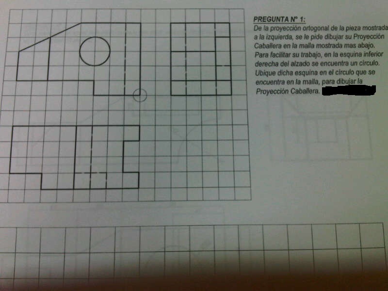

PERPECTIVA CABALLERA COMO LO HAGO ESTE EJERCICIO?
COMO QUEDARIA ESTO EN PERSPECTIVA CABALLERRA????
- img20120327wa000.jpg (60.42 KiB) Visto 14293 veces
Re: PERPECTIVA CABALLERA COMO LO HAGO ESTE EJERCICIO?
Te recomiendo los siguientes pasos:
- Dibuja la típica "caja de zapatos" en perspectiva caballera, orientada con el círculo de frente para que sea más sencilla.
- Elimina las partes inexistentes.
- Dibuja con línea fina en cada cara la vista correspondiente para que te ayude a averiguar las correspondencias.
- Finalemente traza con línea gruesa las aristas definitivas.

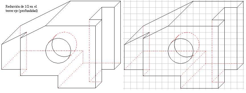

Aquí la tienes en cuadrícula y sin ella para que veas las dos.
(Si hay algún fallo decidlo)
- sfdtertbnghkui.JPG (46.02 KiB) Visto 14266 veces
La interpretación de la forma la veo correcta, pero no la reducción.
Los ejes en caballera son: X = horizontal, Y = inclinado a 45º, Z = vertical. El eje que lleva reducción es el X, y normalmente es 1/2, aunque puede dársele también 2/3. Esto es a voluntad porque no existe una razón gráfica que lo justifique.
La reducción que observo en tu dibujo es mas bien de 2/3 y no de 1/2 como dices. Además, esta reducción está en el eje Y, que es el segundo eje, no el tercero.
Pero insisto que la forma es correcta.
Imagino q has querido decir q el eje q lleva reduccion es el "Y".Es q parece q quieres decir q es el eje Xvicente escribió: Los ejes en caballera son: X = horizontal, Y = inclinado a 45º, Z = vertical. El eje que lleva reducción es el X, y normalmente es 1/2, aunque puede dársele también 2/3. Esto es a voluntad porque no existe una razón gráfica que lo justifique.
Salu2
Como dije antes, la reducción está en ele eje Y, que es el segundo eje. Dicho de otro modo, en este sistema no se hace reducción en ningún otro eje que no sea el Y (eje 2º).
