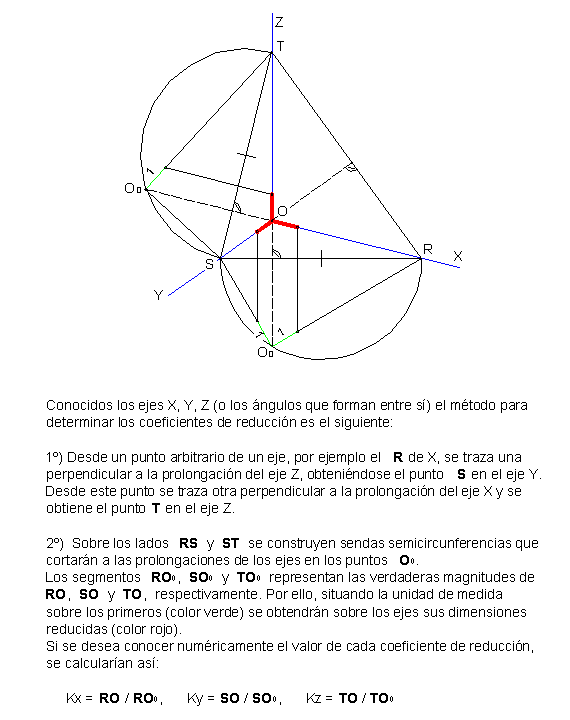

COEFICIENTES DE REDUCCION EN AXONEMETRICA
Para cualquier perspectiva Axonométrica (Isométrica, Dimétrica o Trimétrica) te brindo el siguiente trazado con el que podrás determinar los coeficientes correspondientes:
En cuanto a la perspectiva Caballera, el coeficiente para el eje "Y" (el único que lleva reducción) suele ser de 1/2, aunque a veces podría ser de 2/3 ó de 3/4.
Este valor no guarda ninguna relación con la orientación del eje y es un tanto arbitrario. Lo habitual es que el eje "Y" forme 135º y tenga una reducción de 1/2.
Lo dicho para Caballera vale igual para la perspectiva Militar, pero en ésta última es el eje "Z" el que lleva la reducción.
