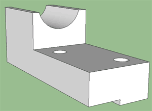

Este sería el sólido.
Un cordial saludo de Bartolomé López

Re: Hallar el solido teniendo sus 3 vistas
Mensaje por iTzMeAbelXD »
pucha muchas gracias enserio, te estoy realmente agradecido, espero muy pronto poder aportar en esta maginifica pagina =)
