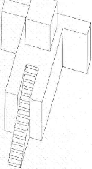

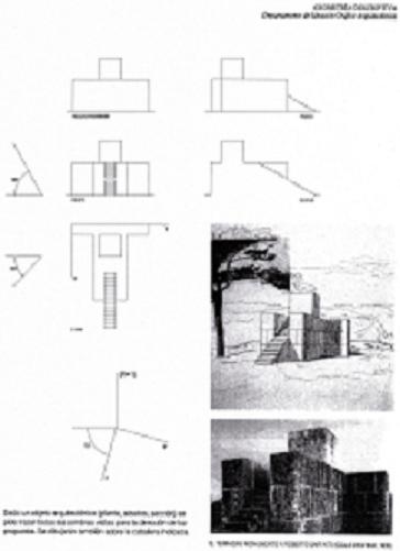

hola tengo un problema
No se como sacar el rayo de luz para poder hacer la sombra en la perpectiva
Me dicen que el rayo de luz vertical forma 60 grados con la Lt
y el horizontal 45 grados
en la foto se ve
Problema para sacar el rayo de luz y hacer la sombra
- foto
- img025.JPG (17.81 KiB) Visto 45950 veces
- foto
- img024.JPG (22.57 KiB) Visto 45949 veces

Q tipo de perpectiva es axonometrica o militar?

Pues en la 1 foto te vienen los ejes, XYZ
uno forma 75 grados y el otro se ve 90
ZY =90
YX=75
por lo que se ve en la hoja
me dan la luz en diedrico L` y L
en diedrico no es problema pero en la perpectiva parece que hay que hallarla
Yo pense en algo como colocar en la LT los 60 grados de L` y 45 grados de l y elegir un punto P , (p2 y p1) y no se si por diferencia de alejamiento o de cota hallar l` abatida pero no estoy seguro.
creo que la L se mantiene y que la que hay que calcular es la L`
ZY =90
YX=75
