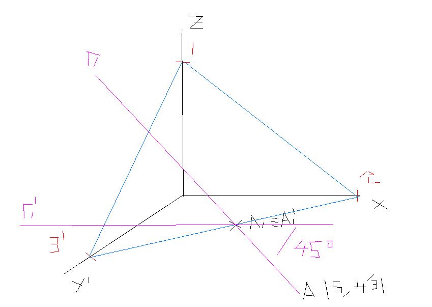

Tengo un problema que no termino de entenderlo. Me dan unos ejes coordenados , en perspectiva caballera
en el eje vertical es el Z el horizontal es el X y el otro que queda es el Y prima
me dan tres puntos 1 en el eje Z , 2 en el eje X y 3 prima en el eje Y prima
y me dicen que el coeficiente de reduccion es R=3/5 en el eje Y prima , arista del cubo de 10cm, punto A ( 5, 4.3) y las rectas r1 que forma 45 grados con la recta r1 prima o el eje X
y me piden que lo represente en el plano XY prima un cubo de arista 10cms
Se que pongo 5 en el eje z para abajo y 3 en el y prima y uno esos dos puntos y saco la direccion de afinidad o abatimiento no tengo ni idea de cual es.
pero hago una paralela a esa recta por el punto 3 prima y donde se corte con el eje y prima sale el (3) uno este punto con el 2 y tengo h alfa
la recta esa que une 1 con 2 es V alfa,
No entiendo que es .

Re: Un ejercicio extraño De un Cubo
Lo cierto es que el eje Y` viene con un coeficiente de reduccion de R=3/5 , y pone 5 en el z y 3 en el Y`.
Uno 5 con 3 y saco la direccion de afinidad esa, y ahora según él , hago una // por 3` con esa direccion de afinidad
y en el eje z vertical sale (3) , ahora uno (3) con 2 del eje x y sale la h alfa abatida.
El pavo pincha en 2 con radio 3`2 y pronlonga la recta h alfa abatida y donde se corta la media circunferencia sale otro (3) xz
y ahora une (3)xz con 1 , y coge la direccion de afinidad de 3` con (3)xz y se lleva el punto A1 = A1` y donde se corta con la recta abatida h alfa es (A)
y ahora une el 1 con 3` y donde se corte con la r1 es el punto R1 y ese se lo lleva tambien con la direccion de afinidad de 3` (3)xz y donde se corte con la recta 1 (3)xz es (R)
Une (R) con (A) y tiene la recta r abatida y alli desde A pone 10 cms y traza dos perpendiculares por el (A) y el (B) el nuevo punto y asi saca el cuadrado abatido que es la base del cubo.
Y con la misma direccion de afinidad se lleva a (B) a la recta r1 que esta alli y tengo un lado AB pero el CD abatidos no se como llevarmelos y ahi es hasta cuando he averiguado y visto en clase. En teoria tengo que desabatir el CD y trazar las Perpendiculares y sacar el cubo pero eso tampoco lo se hacer.
Supongo que hay muchas maneras pero no tengo ni idea , eso lo he visto hacer en clase al hombre y solo se ha dedicado a decir, no voy a explicarlo lo hago en la pizarra y quien lo entienda que lo entienda.
Yo por lo que veo soy muy tonto, en fin haber si me ayudas a seguir,

Pues el resultado del ejercico es hallar un cubo de 10 cms de lado,
tenemos la arista AB hallada en la recta r , pues hemos abatido y en VM pusimos los 10 cms y asi tenemos B y como estan en VM pues por //s y perpendiculares dibujamos el cuadrado abatido , dos puntos ya los tenemos (A) (B) y ahora (C) (D) , segun he visto se desabate C y D que seria una arista paralela a A1 y B1 entonces se levantan las perpendiculares para hallar los otros puntos, el metodo no lo se porq , como ya te dije anteriormente no tengo ni idea.
Creo que el hombre quiere que hallaramos el cubo dada la recta r , punto 1 y 2 que estan en los ejes Z y X y el punto A que nos la da con una coordenadas y uniendo 2 con A que coincide A1 y A1` sacamos el 3` , es prima porq otro dato nos dice que el eje Y tiene un coeficiente de reduccion de 3/5 y para hallar la medida en ese eje pues el usa lo de direccion de afinidad uniendo 5 y 3 , no te equivoques ese 3 no tiene nada que ver conn el 3` del eje, es solo para hallar la direccion de afinidad.
Creo que lo que el pretende es que desabatir el cuadrado , cosa que yo no he podido porq no se desabatir c y d , pero se que c1 y d1 es paralera a a1b1 que esta en la recta r1
lo curioso es que a1 y a1` coinciden porq la recta r es una frontal , otros me han dicho pues hazte el cuadrado abajo en el plano x y` , pero yo no hacerlo y tampoco me cabia en el papel, yo anote lo que iba haciendo la gente y lo que el hacia. pero me quede ahi.
Yo lo que quiero es desabair el c y d hacerme el cuadrado en la proyeccion horizontal y luego hacer el cubo da igual la manera , la mas facil o sea para tontos, esa porq creo que yo no tengo conocimientos para eso, Tambien tengo una lucha abierta con un octoedro dada una recta cualquiera que y un punto hallar el octo pero ese otro dia porq no doy a basto.

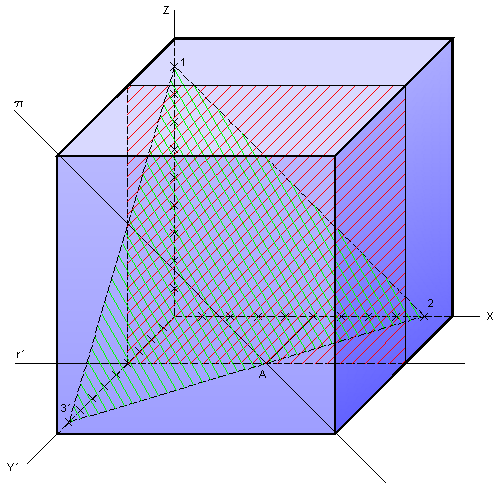

Sigues sin proporcionarnos el enunciado exacto del problema, sin interpretaciones personales.
Veo incoherencias como por ejemplo el punto A, que representas en el plano XY´ pero tiene coordenada en Z. Tampoco defines coordenadas de los puntos 1, 2 y 3, etc.
No obstante, creo que lo que te están pidiendo es un simple cubo apoyado en los planos de proyección y cortado por esos planos que representas por sus trazas. En tal caso no se necesita afinidad ni nada por el estilo.
Este sería el resultado:
- CuboEnCaballera.png (18.5 KiB) Visto 57382 veces

Hola , es verdad , pues he mirado y el punto 1 me lo dan a una distancia de 19.5 cm en el eje Z y el punto 2 en el eje x a 15 cm
y el punto 3` sale de unir el punto A1=A1` con el punto 2
Perdona por marearte
