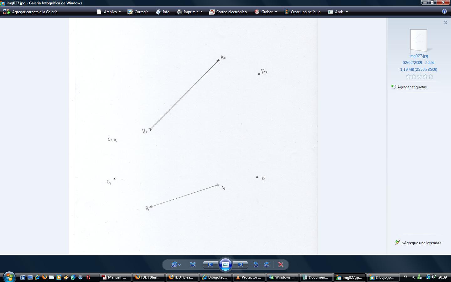

Queria preguntar si alguien me podria ayudar a resolver teste problema.
Me dan una arista AB y su arista no consecutiva tiene mayor alejamiento que la arista AB.
Pero ya no se como seguir.He sacado la hc ( altura de cara del tetraedro) y si hago otro triangulo : hc , hc y arista hallaria la altura del tetraedro o de la seccion principal,pero ya no se como seguir.
- Aqui pongo una imagen de lo que hice
- Dibujo.jpg (21.81 KiB) Visto 64419 veces

El enunciado del problema es este.
Se Facilitan los datos graficos de puntos A,B,,C,D.El segmento AB es una arista de un tetraedro, que tiene su arista no consecutiva con esta, con un alejamiento de sus puntos mayor que el alejamiento del segmento AB.
1º Reprentar el tetraedro
2º Interseccion con la recta CD
3º Sombras propias del poliedro con la luz // al segmento CD y su direccion/sentido derecha-izquierda.
4ºRepresentar en hoja de croquis sobrepuesta al ejercicio anterior, las circunferencias que pasan por los 3 puntos/vertices de cada cara.Se indicaran los ejes de las elipses.
Yo no consigo hacer el apartado 1º.
Se supone que los dos puntos CD son para el apartado 2º de la pregunta
- Dibujo2.jpg (76.33 KiB) Visto 64383 veces

Para determinar el tetraedro debes operar del siguiente modo.
1º) Hallas la verdadera magnitud de la arista AB y en un trazado auxiliar determinas la sección principal.
2º) Por el punto medio M de la arista AB trazas un plano perpendicular a la propia arista. Este plano contendrá necesariamente a una sección principal.
3º) Sobre el abatimiento del plano anterior construyes la sección principal orientada de forma que la arista opuesta resulte con mayor alejamiento que la dada (de aquí que existan infinitas soluciones). Vamos a elegir la posición en la que esa nueva arista resulte con el mayor alejamiento posible.
4º) Desabate la nueva arista, y ya tienes definido el tetraedro

¿Como hago ese plano perpendicular?
Re: Problema de tetraedro
Se trata de un plano perpendicular a una recta pasando por un punto, y ese punto no es más que el punto medio del segmento AB, que se proyecta igualmente como punto medio.

Lo cierto es que tengo 30 años , hace unos 10 años y pico que terminé el COU y la selectividad.
Es la segunda vez que hago descriptiva y estoy muy pérdido porque cojo la idea pero no se como hacerlo
me se lo que es una recta horizontal , una vertical , frontal ,etc pero ahi me quedo.Me he construido 3 tetraedros
en maquetas para poder verlo,Pero me cuesta.Se que una recta es perpendicular a un plano cuando esta forma 90 grados
con el plano, eso quiere decir que hay una recta contenida en el plano que es perpendicular a la recta que pasa por AB en el PM.
Pero entonces la recta A1,B1 que hemos usado como charnela para abatir cómo la llamas.O sea , que al pasar una recta cualquiera
por el PM y que sea perpendicular a la arista A1B1 en la proyeccion horizontal, entonces llamamos a la recta charnela A1,B1 , no se h beta?
Porque en el de arriba lo llame V alfa para tomar la diferencia de contas.Tambien podria meterle un plano de canto que sea perpendicular en la proyecion
horizontal y la de arriba que coincida con la recta A2B2.Tengo lagunas y cosas que no sé.Me han quitado la linea de tierra y ya estoy mas perdido que un pez.
