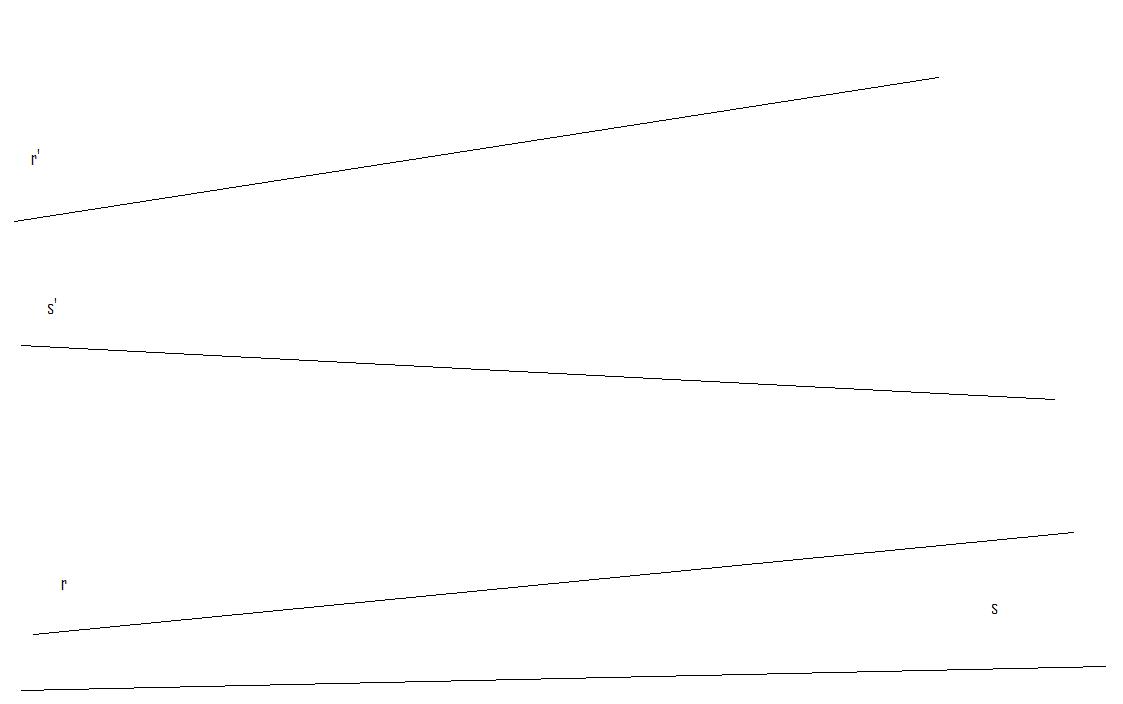

hola a todos, estoy estudiando primero de arquitectura y en bachillerato yo di diedrico tradicional pero ahora con el clásico no me entero muy bien si alguien puede resolverme este ejercicio en el que piden que se compruebe que las rectas r y s deteminan un plano, adjunto la imagen
un saludo
rectas que determinan un plano
- geometría descriptiva.jpg (26.57 KiB) Visto 64826 veces
Re: rectas que determinan un plano
Cuando dices Diédrico "clásico" supongo que habrás querido decir "Directo" porque efectivamente no veo LT.
En tu problema da igual la versión de Diédrico que adoptes porque es de puro concepto; veamos:
Dos rectas determinan un plano si se cortan o son paralelas. Como lo segundo no se cumple, te quedaría comprobar que efectivamente se cortan. La esencia del problema es que dicha comprobación se sale de los límites del papel y tendrás que buscar otro recurso.
Se me ocurre lo siguiente: trazas dos proyecciones verticales de rectas paralelas y los cuatro puntos de corte que se producen los bajas con líneas de referencia para obtener sus correspondientes proyecciones horizontales. Si dicho paralelismo se mantiene en la proyección horizontal es que las rectas dadas son paralelas.

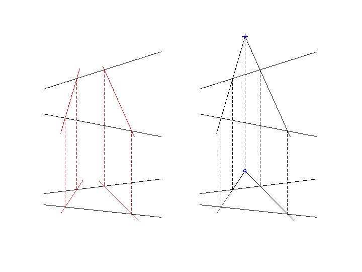

Vicente, no entiendo el procedimiento que pones.
Yo lo haría mediante otras dos rectas que se corten con ambas. Si estas rectas tambien se cortan entre sí, es porque todas son coplanarias y entonces se puede afirmar, que las rectas que nos dan como dato, se cortan.
Estimado Manuel,
El procedimiento que he sugerido es en realidad el mismo que el tuyo pero utilizando proyecciones paralelas. En tu caso la convergencia tiene que conducir a un punto único (línea de referencia perpendicular a LT) y en el mío se debe mantener el paralelismo.
Es cierto vicente, estoy espeso.
Lo entiendo prefectamente.
Inserto dibujo en castigo a mi torpeza.
