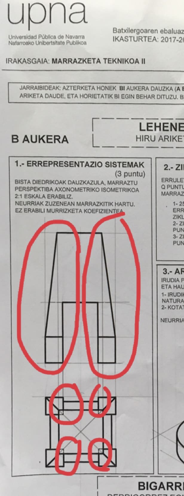

Hola, el otro día mientras hacía el examen de la EvAU de Navarra de dibujo técnico, en el ejercicio 1 había una cosa que no entendía. Me pedían la perspectiva axonometrica isometrica, partiendo de la vista frontal y de la superior. Pero, no me encajaban las vistas. Supongo que habrá algo que no veo, pero creo que sobran unas líneas en la vista superior:

Necesito ayuda por favor, me he quedado sin entrar en la universidad que quería por 2 décimas y si este ejercicio está mal, procedería a reclamar... ya se que es tarde para reclamar pero me parece un desastre que un ejercicio de la EvAU este mal planteado, y me podría haber quedado fuera por esto. Gracias.
