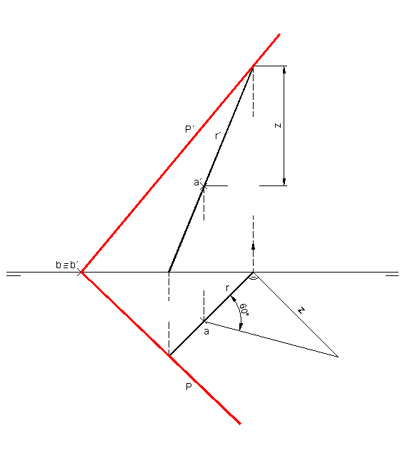

Hola, otro problema, mi problema esta en que no se como hacer la traza vertical del plano P.
- imgwe.jpg (20.91 KiB) Visto 60934 veces
Re: Diedrico
Aquí tienes la determinación del plano P.
La determinación de r se basa en la teoría que puedes ver aquí:
http://www.dibujotecnico.com/fotocopiad ... DD/059.php
El resto del ejercicio es cosa tuya.

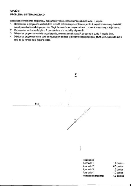

Vuelvo con otra duda sobre diedrico, como ya he dicho en otros post, me estoy preparando para selectividad por mi cuenta y solamente tengo este soporte para comprobar si mis razonamientos son correctos. Ahi va:
El siguiente ejercicio, despues de hacerlo vi que pedian la circunferencia tangente con el plano horizontal de proyecciony yo la he hecho con el plano vertical de proyección. Mi duda consiste en no saber exactamente si las medidas del eje mayor de la elipse las debo tomar de la forma que he procedido, o si la circunferencia pedida tiene una proyeccion horizontal igual a su imagen real en el plano P. Bueno ahi lo dejo:
http://yfrog.com/49imgyuj
Gracias
Gracias
Re: Diedrico
El problema lo tienes bien ejecutado porque la circunferencia es tangente al PHP tal como pide el enunciado.
El eje mayor de la elipse debe ser igual al diámetro de la circunferencia que ya tienes en el perfil, y así me lo parece. Por tanto, el problema lo tienes bien.
