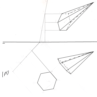

Aqui esta mi ejercicio 2, respecto a las partes vistas y ocultas yo las he hecho diferentes, por favor ¿ podrías revisarlas y decidme si están bien? (Ya sé que me falta lo del plano que corta para hallar la sección, pero eso sé hacerlo

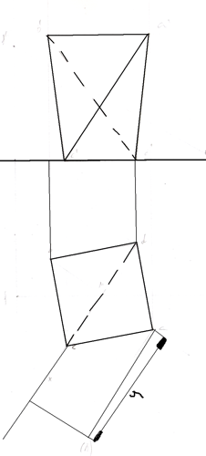

Aqui esta el ejercicio 3, o al menos lo que llevo hasta ahora, no sé continuar, podrías darme alguna indicación y decidme si hasta ahora voy bien??

El ejercicio 2º ya te lo he dado resuelto, sólo tienes que añadirle la nomenclatura. Fíjate bien que el plano que has representado en tu último dibujo es incorrecto.
En el ejercicio 3º ya te dije que la altura del tetraedro en esa posición es igual al lado del cuadrado que ves en la proyección horizontal. La proyección vertical que has dibujado tiene una altura excesiva.
Por otro lado, a la proyección horizontal cuadrada le falta la diagonal que corresponde a la arista superior.
La intersección con la recta se resuelve conteniendo la misma en un plano cualquira (lo más sencillo será un proyectante. Este plano producirá una sección en el poliedro. Los puntos comunes de la recta con la sección serán los puntos buscados.
Te doy dos consejos fundamentales: Tienes que estudiarte bien la teoría (Perpendicularidad y Abatimiento para este caso). Y por otro lado, sería bueno que te familiarizaras con los poliedros construyéndolos en cartulina. Los venden en las papelerías para recortarlos directamente.

Por favor escaneame el ejercicio 3, es el ultimo y no puedo sacarlo. Tengo que entregarlos mañana porque es el examen y no hay más tiempo.
Lo he intentado pero conteniendolo en un plano no me corta luego la sección plana a la recta. ¿Qué hago!!!??

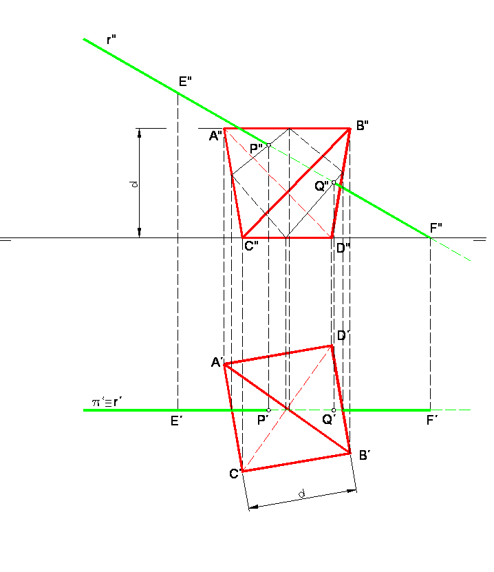

Bueno, aquí tienes resuelto tu ejercicio nº 3, y comprobarás que la recta corta perfectamente al tetraedro. Para esta intersección utilicé el plano frontal pi.
¡Tienes que estudiar más en serio!
