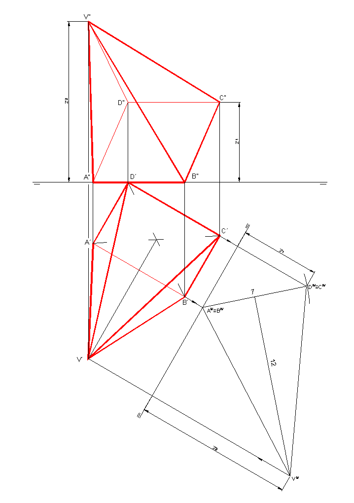

Re: Duda diedrico 2
Te adjunto el primer problema resuelto porque veo que no arrancas. Te aconsejo que te estudies los cambios de plano de tu libro o apuntes porque esto se da en Selectividad y debes tenerlo.

Re: Duda diedrico 2
¿Como hallo z1??, es decir la cota de D y de C??

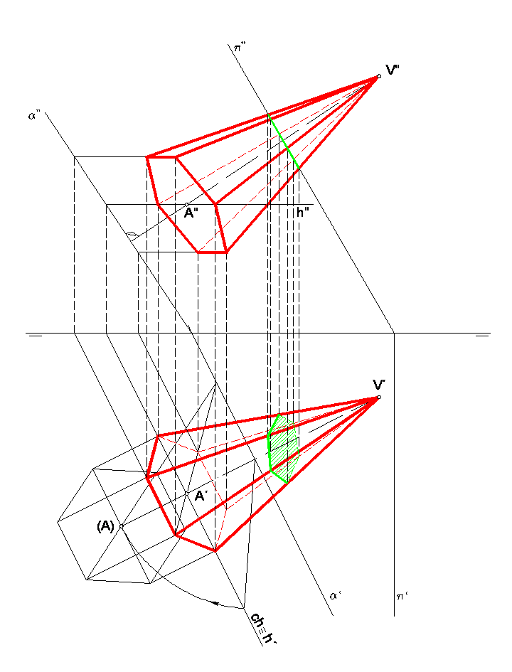

Re: Duda diedrico 2
Aqui te envio lo que llevo de los ejercicios 2 y 3.
http://img256.imageshack.us/img256/5999/52178081.png ------> ejercicio 3
http://img80.imageshack.us/img80/9929/35248100.png -------> ejercicio 2

Re: Duda diedrico 2
La cota z1 se determina en la proyección auxiliar, una vez encajado el lado de 7 cm (verás que hay un arquito de circunferencia de 7 cm de radio).
En cuanto al problema de la pirámide, te diré que el plano que has trazado perpendicular al eje no pasa por el punto A. Has cometido el error frecuente de pensar que una traza tiene que pasar por la proyección del punto. Debes repasarte el método de plano perpendicular a una recta pasando por un punto.

Re: Duda diedrico 2
Te resuelvo el segundo ejercicio y dejo la nomenclatura para ti.
