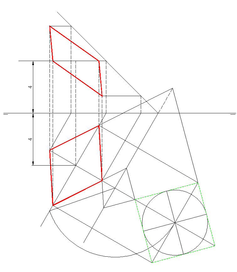

Dado un plano cuyas trazas forman 45º (vertical) y 60º(horizontal) con la linea de tierra. Sobre el vértice, situado a la derecha se halla el punto O cota=alejamiento=4cm centro del cuadrado de 5cm=lado situado en dicho plano, con diagonal perpendicular a su traza horizontal.
SE PIDE:
1-Dibujar el cuadrado
El resto del ejercicio pide hallar la seccion de la piramide, pero eso si sé hacerlo.

Tu enunciado no lo veo muy claro, pero interpreto que el vértice del plano está a la derecha y el centro del cuadrado a la izquierda de éste.
Aunque no me gusta el Diédrico clásico ni en pintura, te lo resuelvo porque te veo desesperado. Dejaré para tí el colocar la nomenclatura correspondiente.
La resolución es muy simple:
1º) El plano te lo definen por sus trazas de una forma inmediata.
2º) El centro del cuadrado se obtiene en el plano con ayuda de una horizontal del mismo de cota 4. El punto de ella de alejamiento 4 será dicho centro.
3º) Abates dicho centro y dibujas el cuadrado sobre él en la posición definida.
4º) Desabate el cuadrado.
Espero que con esto sigas adelante con tu ejercicio...

- CuadradoEnPlano.gif (12.38 KiB) Visto 52643 veces

Gracias, pero en el punto donde se unen las dos trazas del plano es donde se encuentra o, con 4 de cota y alejamiento. Espero que puedas resolvermelo así.

Si el punto O (centro del cuadrado) estuviese en la linea de referencia que pasa por el vértice del plano, con igual cota que alejamiento, ese punto no pertenecería a dicho plano. Haz la prueba prolongando la horizontal de cota 4 que yo dibujé.
Hay alguna incoherencia en ese enunciado, pues no puede ser centro del cuadrado contenido en el plano un punto que no pertenece al mismo.
