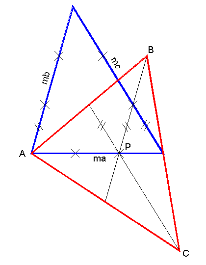

2.Dibuja un triángulo del que conocemos sus tres medianas 60mm,69mm y 78mm.

El segundo ejercicio se resuelve así:
1º) Construyes un triángulo cuyos lados sean las tres medianas dadas y los divides en tres partes.
2º) Sobre una de las divisiones de uno de los lados, por ejemplo el punto P, colocas paralelamente los otros dos lados tal como indica la figura.
3º) Uniendo los extremos de dichos lados obtendrás el triángulo buscado.
