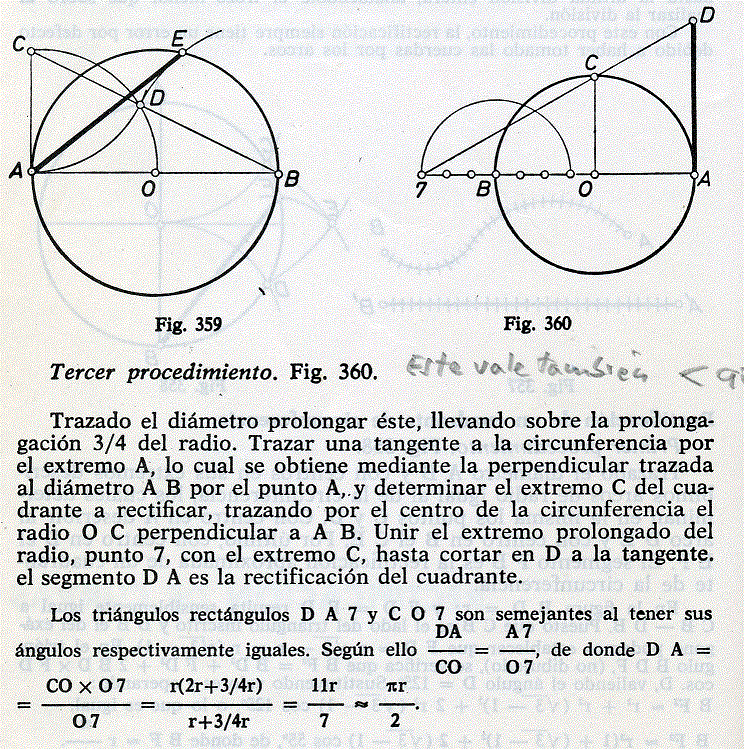

Buenas a todos, después de muchas vueltas a la cabeza, a los libros y a la red, me gustaría preguntaros cuál es la explicación del procedimiento para la rectificación de ángulos. Es decir, por qué se divide el radio en 4 partes (por lo tanto el diámetro en octavos) y se añaden tres más ,en lugar de dividir el diámetro en séptimos y coger 11. Y, por qué la longitud se obtiene sobre la perpendicular (problema de potencia, proporcionalidad o simplemente triángulos?)
Conocéis alguna fuente que explique los fundamentos de estos procedimientos y que pueda consultar?
Un saludo y gracias anticipadas.
Re: Rectificación arco menor de noventa grados.
A ver si te vale esta demostración:

Muchas gracias por la respuesta, aclara parte de mis dudas.
