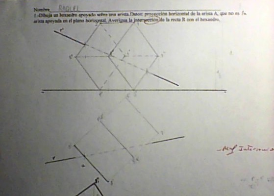

Hola! Quisiera preguntarles sobre este ejercicio. Lo tengo casi hecho, sólo me falta hallar la intersección. Me ayudan?
Pd. Perdonen la calidad de la foto, pero no me dejaba subir de más alta calidad...
Intersección recta-hexaedro

Re: Intersección recta-hexaedro
Aplica estos pasos:
1) Toma un plano proyectante que contenga a la recta (igual da que sea proyectante vertical que proyectante horizontal).
2) Ejecuta la sección entre el plano y el cubo, que resultará un polígono. Esta sección es muy sencilla de hallar porque con el plano proyectante se ven directamente los cortes con las aristas.
3) Los dos puntos comunes entre la recta dada y el polígono son los de la intersección solicitada.
4) Finalmente, sólo queda definir partes vistas y ocultas de la recta.
Muchas gracias, Vicente!
