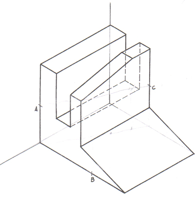

alguien sabe como se dibuja el corte que produce en la figura el plano ABC??

Aquí tienes tu dibujo antes y después del corte por el plano ABC:
Para la ejecución de este tipo de ejercicio debes tener en cuenta una propiedad fundamental: "En la sección plana de un objeto, las superficies paralelas del mismo, producen líneas de intersección igualmente paralelas entre sí".
Aquí procederíamos del siguiente modo:
1º) Unes A con C y localizas el punto F que es clave.
2º) Por B trazas la paralela a CF y obtienes BG (recuerda la propiedad enunciada, que iremos aplicando en cada caso).
3º) Por C trazas la paralela a BF y obtendrás CD.
4º) La prolongación de BF localiza el punto E, que unido con A y con D completa la sección.

Esa propiedad lo que viene a decir es que cuando cortas un objeto con un plano, las caras del mismo que sean paralelas darán líneas de intersección igualmente paralelas.
En tu pieza, las caras horizontales tendrán líneas de intersección paralelas, como lo son AE y GC. Las caras paralelas al plano xz tienen paralelas las líneas BG y FC. Análogamente, las caras paralelas al plano yz tienen paralelas las líneas CD y BF.

Un plano que corte a otros dos planos paralelos "alfa" y "beta" produce sobre ellos sendas rectas paralelas "r" y "s", ¿comprendido esto?
Pues bien, un plano que corte a un objeto que tuviese caras paralelas entre sí, produciría igualmente sobre ellas segmentos paralelos, como el AB con el CD. (también cortaría en este caso a la base y a las caras laterales, pero no lo he representado para simplificarte el dibujo).
Si te relees ahora la propiedad que te enuncié seguro que ya la entiendes.

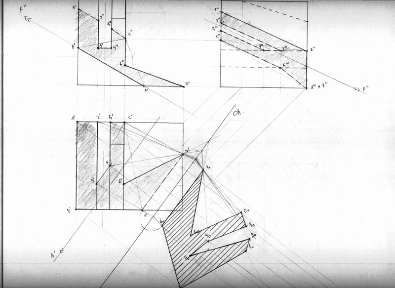

esta solución en proyección estaría bien?
Mensaje por guanchito_ »
he sombreado la sección en las vistas para que se distinguiera bien y luego he abatido sobre el PH para obtener la verdadera magnitud
