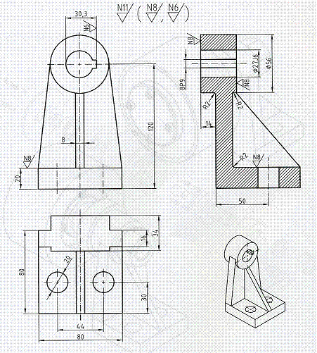

Hola, voy a segundo de bachillerato y tengo una dudilla, no tengo nada claro lo que son los nervios de las piezas. Asi que al dibujar los corte nose que tengo que rallar y que no. Muchisimas gracias a quien me pueda ayudar.

Los nervios son pequeños "tabiques" de refuerzo que llevan algunos elementos mecánicos.
Cuando el corte o sección de una pieza afecte a un nervio longitudinalmente, o sea,coincidiendo con su plano de simetría, dicho nervio no se rayará.
En la figura 4 de la siguiente página tienes un ejemplo de un corte A-A en el que el nervio no queda rayado porque el plano cortante lo es también de simetría de dicho nervio:

Te envío otro ejemplo más donde puedes ver la pieza en perspectiva y un perfil cortado. El nervio queda sin rayar porque el plano cortante lo divide en dos mitades simétricas:

Muchas gracias Vicente, creo que ya tengo aclaradas mis dudas. Si algun ejercicio se me atraviesa ya os preguntare por aqui. Gracias
