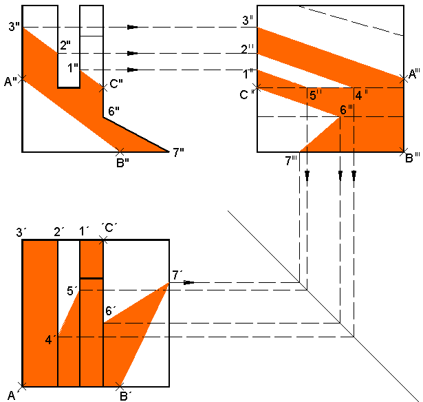

corte que produce un plano en una figura(axonometrico)

Aquí tienes la sección resuelta en diédrico:
