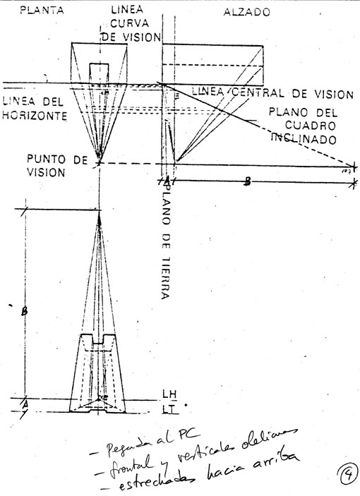

otro ejemplo...

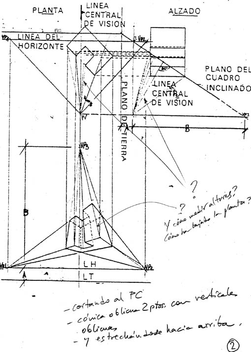

...y el último
- conica4.jpg (87.02 KiB) Visto 18141 veces

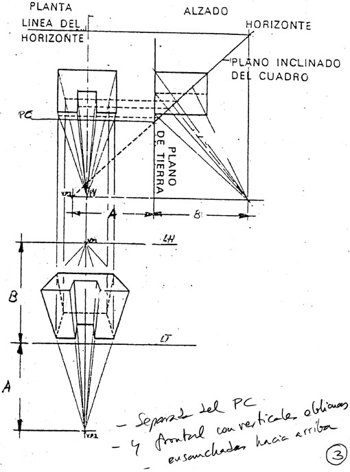

Te he hecho un dibujo del primer ejemplo pero con un paralepipedo para q sea mas comodo.
Conceptualmente no varia del ejemplo q te puse aunq este sea mas complicado porq el plano de cuadro es algo mas rarito (este es un plano proyectante vertical y en el ejemplo q yo te puse era proyectante horizontal).
Para hallar los elementos del sistema conico (Punto P,puntos de fuga y distancia principal PV) solo hay q aplicar los conceptos:
1-El punto P es la proyeccion perpendicular al plano de cuadro)
2-La distancia PV sera la distancia de V al plano de cuadro,al ser una recta horizontal se ve en verdadera magnitud en el alzado.
3-Puntos de fuga:para hallar los puntos de fuga hay q trazar paralelas a las direcciones y hallar la interseccion de dichas direcciones con el plano de cuadro.
He dibujado en magenta el trazado para posicionar F1 y en ciam para F3.
Bueno una vez hallados los elementos del sistema conico hay q trasladarlos al plano de cuadro propiamente dicho.
Si no te quieres comer el coco haz un abatimiento del plano de cuadro (al ser proyectante es bastante sencillo) en el sistema diedrico.
Tambien puedes situarlos tomando "cordenadas" siendo P el origen de cordenadas.
Mañana te pongo el dibujo con los elementos en conico y la pepectiva q ahora no tengo mas tiempo.
PD:Por cierto siendo ortodoxos con el sistema conico,lo q indican como linea de horizonte
LO ES,es paralela a la LH.
La linea de horizonte por definicion pasa por P y es obvio q la q te dan no pasa por P.
PD2:Si entiendes bien este ejemplo los otros creo(digo creo por no los he analizado aun) q no te deben de presentar dificultad
Salu2

Bueno nos habiamos quedado en q ya habiamos situado los puntos de fuga en diedrico y habia q pasarlo al plano de cuedro conico.
Para ello lo mas facil e intuitivo es abatir el plano de cuadro.
Para abatir un plano proyectante vertical basta con realizar la siguiente construccion (entre parentesis el punto abatido) Pues lo dicho,abatimos los puntos F1,F2,F3 y ya tenemos situados los puntos de fuga en nuestro sistema conico Como habras advertido si dibujamos la conica tal cual queda el abatimiento quedara encima de las vistas por lo q es mejor q desplaces el resultado del abatimiento.
Para terminar de trazar la perpectiva yo me he apoyado en los puntos 1,2,3,4 q son los puntos de la pieza q estan en el plano de cuadro (no te olvides abatirlos).Despues es inmediata apoyandose en los puntos de fuga. Espero q te halla quedado mas o menos claro.
Si no entiendes algun paso concreto, pregunta
Salu2

Re: perspectiva de tres puntos de fuga
Veo q en este ejercicio hay cosas q no estan hechas correctamente
Cuando trasladas los puntos de fuga al conico llevas las medidas A y B para situarlos y eso no es correcto.
Salu2
