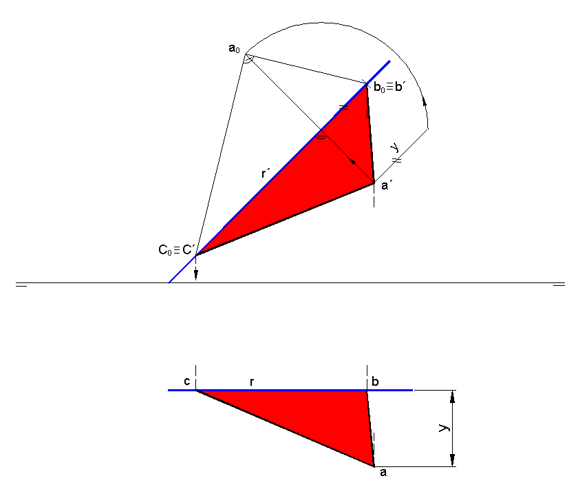

Hola, aquí pongo una actividad que no se resolver, si pudierais explicarmela os lo agradecería. Un saludo y gracias
http://img510.imageshack.us/my.php?image=dtzp5.png
Triángulo en diédrico

Si los vértices B y C pertenecen a la recta R, el triángulo ABC pertenecerá al mismo plano que el definido por el punto A y la recta R.
Por tanto, lo que debes hacer es abatir el plano y construir el triángulo abatido. Después desabate el triángulo y listo.

El problema esque no se abatir el plano con una recta asi, ¿me lo podras explicar? Gracias por contestar antes

Está bien, te explico:
Al ser la recta dada una frontal (paralela al PVP) puedes utilizarla de charnela directamente para realizar el abatimiento sobre ella.
En el abatimiento construyes el triángulo rectángulo y localizas la proyección c´ en la propia recta r. Sólo tienes que bajar una referencia para localizar la proyección horizontal c.
En el propio dibujo te dejo indicado con flechitas los recorridos de los trazados.
Este es el método de abatimiento directo que puedes ver aquí:

Si necesitas ver el problema resuelto con las trazas del plano, pídelo y seguro que otro voluntario te lo brinda.

- AbatTriang2.gif (5.87 KiB) Visto 10945 veces

Muchas gracias, me ha servido de mucho la explicacion
