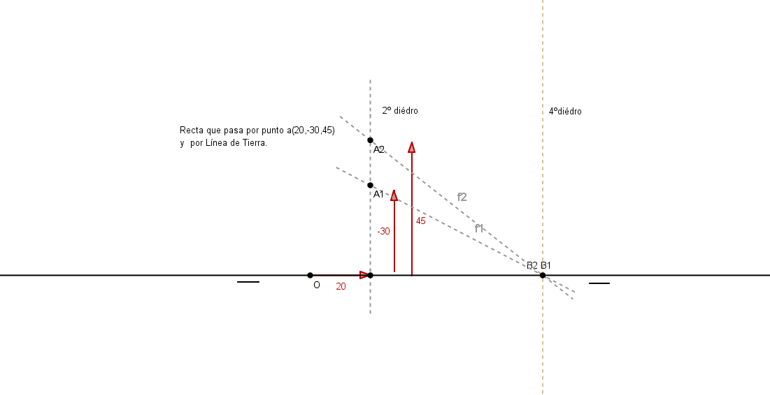

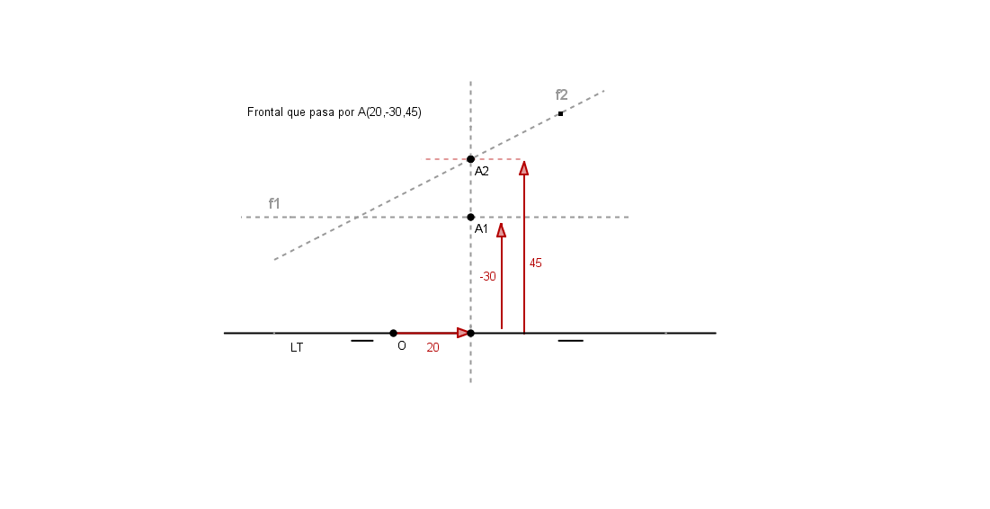

muy buenas, tengo una duda en resolver un ejercicio que dice así: Por el punto A(20,-30,45) dibuja por él una recta frontal y una que pase por la LT, me resulta dificil resolverlo, pues ambos punto se encuentran por encima de la LT y no sé como hacerlo.
si me puedes hechar 1 mano te lo agradeceria :)

sebastianfernandez95 escribió:muy buenas, tengo una duda en resolver un ejercicio que dice así: Por el punto A(20,-30,45) dibuja por él una recta frontal y una que pase por la LT, me resulta dificil resolverlo, pues ambos punto se encuentran por encima de la LT y no sé como hacerlo.
Respondo a ésta preguna te subo unos dibujos.
Las rectas no tienen visibilidad, ya que el punto se encuentra en el 2º diedro y no pasan por el 1º.
las he trazado en discontínuo.
espero que te valga.
recta que pasa por A(20,-30,45) y LT.png (15.17 KiB) Visto 73999 veces
frontal que pasa por A(20,-30,45).png (10.83 KiB) Visto 73999 veces

muchas gracias, me has aclarado la duda, no sabia que eran las líneas discontinuas pero al ser segundo y cuarto cuadrante no se ve nada , gracias :!:

Quiero entender que cuando dices que los dos puntos están por encima de la línea de tierra, te refieres a las dos proyecciones del punto A.
Si es así se, trata de un punto del segundo diedro.
La frontal sería r´ pasando por Á, y paralela a la línea de tierra, y r´´ pasando por A´´ y con cualquier inclinación
La que pase por la línea de tierra, r´y r´´ pasarán por un mismo punto de la línea de tierra, y por A´y A´´ respectivamente.
Espero que esto te aclare tus dudas.
