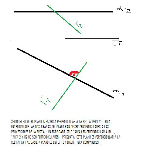

¿Un plano perpendicular a una recta a de serlo por las dos trazas: un traza perpendicular a r1 y la otra a r2?
esk no se si la traza vertical y la horizontal de plano han de ser perpendiculares las dos a las proyecciones de la recta: r1 y r2
os dejo un dibujito.. gracias compañeros..
Para que os aclareis

Lo q llamas plano alfa,no es un plano sino una recta.
La perpendicularidad recta-recta no se conserva en las proyecciones diedricas salvo si una de las rectas es paralela al plano de proyeccion.
En este caso la recta "alfa" es una recta horizontal por lo tanto las rectas perpendiculares a ella se veran perpendiculares en su proyeccion horizontal.

pero un plano, para k sea perpendicular a una recta, ha de serlo las dos trazas perpendiculares a r1 y r2? gracias

adrich91 escribió:pero un plano, para k sea perpendicular a una recta, ha de serlo las dos trazas perpendiculares a r1 y r2? gracias
Efectivamente,asi es.
Aunq el ejercicio q has puesto no era el caso
