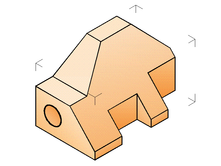

Hola necesito una pequeñita ayudita
Pues plasmar esto en un solido normalito es decir me dan las tres vistas pero ya le he estado dando y no me sale nada.....

A mi me sale esto.
Sr. Morquecho...va por usted

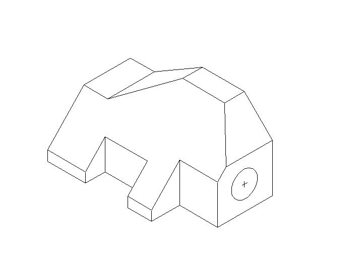

Re: 3 vistas de un solido...
Aunque el punto de vista elegido por ManuelV es el que mejor define la pieza, te brindo otro para que no te quede ninguna duda en la interpretación.
A esto solo añadiré que las vistas dadas están dispuestas según el Sistema Americano
