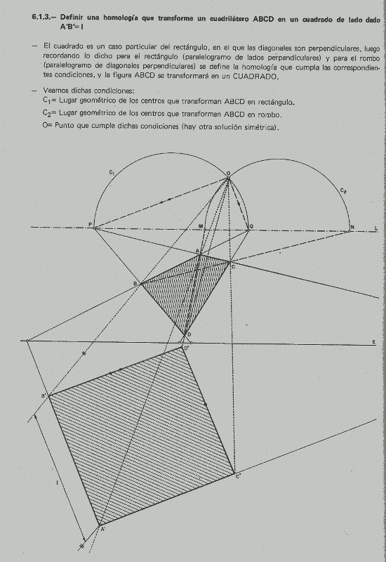

He estado leyendo los mensajes anteriores, pero no consigo dar con la solución a este otro problema de homología. Os lo planteo: "Hallar la homología que transforme una figura ABCD en un cuadrado de lado dado A'B'=70mm"
(ABCD forman una figura cuadrilátera pero no un cuadrado)
A ver si me podéis echar una mano
Neice
Mensajes: 3
Registrado: Vie Nov 16, 2007 7:36 pm
Mensaje por Neice »
Venga una ayudita para el ejercicio de homología de antes. Nadie sabría resolverlo? No le encuentro solución por ningún lado
Aquí lo tienes explicado y dibujado por M. Palancar.
Lo único que te añado es que el último paso de encajar el cuadrado de 70 mm de lado lo hagas mediante la traslación de uno de sus lados desde el centro de homología O.
Neice
Mensajes: 3
Mensaje por Neice »
Muchas gracias, de maravilla! Genial la respuesta, no deja lugar a dudas.
