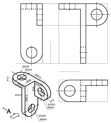

estoy con este ejercicio atascado.
En el enunciado piden el alzado, la planta y la vista lateral derecha de la pieza dada en isometrica a una escala determinada con su correcta acotación.
la duda es: ¿ hasta que punto es necesario o conveniente aplicar cortes a la pieza?? ¿¿es siempre aconsejable aplicarlos para ahorrarse aristas discontinuas??
¿que cortes aplicariais a esta pieza?
gracias de antemano!!!!

El objetivo de un corte, es simplificar la representación de un objeto, que contine elementos internos dificiles de representar, y en la mayoría de los casos para poder acotar dichos elementos, ya que la norma impide acotar sobre aristas ocultas.
En el caso de esta pieza, dado que la curvatura de las tres lenguetas obligan a representar las tres vistas de la pieza, yo no veo la necesidad de realizar ningún corte o mordedura. Esto sería adecuado, si con ello evitásemos una de las vistas, al poder acotar sobre otra, un elemento oculto al que aplicásemos una mordedura o un corte.
Espero haberme explicado.

si, bartolome, totalmente aclarado para esta pieza. 90% aclarado para mis otros ejercicios.
muchas gracias

Si tuviese que hacer cortes, los haria pasando por el centro de ambos agujeros y luego haría un corte parcial (hasta el eje) para mostrar la orejeta.

bueno la vista superior esta sobrando,yo lo solo haria un corte parcial para acotar el agujero superior izquierdo y solo me quedaria con la frontal y la lateral....ademas ese solido es sencillo ni para decir que se va a confundir imaginandose como es..
